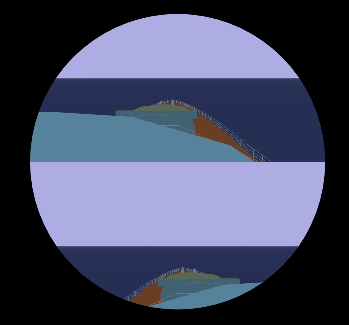

No to dorobiłem możliwość patrzenia przez dalmierz - przez dwa okulary na raz
taki sobie okręt płynie w sztormie i zaczyna celować w przeciwnika oddalonego o jakieś 26 km. Ciągle szeroki kąt widzenia - tak na początek. A przez dalmierz przy kołysaniu wygląda tak (stabilizacja wysiadła/wyłączona) Okręt zaczął skręcać, wiec zwracam uwagę na zmianę położenia pokładu Tak to jest dokłądnie patrzenie przez dwa okulary. Będę jeszcze poprawiał pola widzenia żeby można było sobie zgrywać samemu dwa półobrazy. Przy okazji wyjdzie co ważniejsze - zbliżenie czy baza optyczna. Dokumenty historyczne są w tej materii jasne, ale ja tam lubię sprawdzac

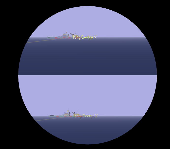

Trochę podziałałem z dalmierzem. Choć do końca jeszcze trochę.
Przykładowy okręt Spojrzenie przez dalmierz "rufowej" wieży artylerii głównej przy szerokim kącie widzenia. A tu obserwacja celu Dodano po 9 minutach 6 sekundach:
I jeszcze parę spojrzeń przez inne dalmierze.

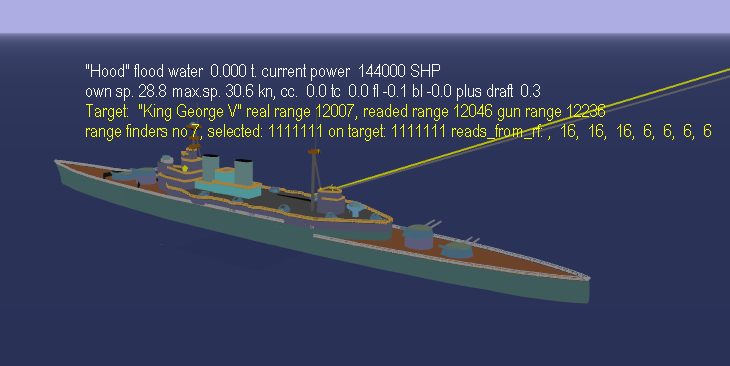

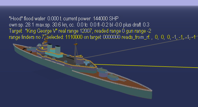

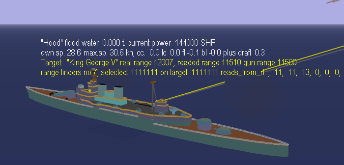

Dalsza część zmian. Dorabiam wydruki "debugujące" i wychodzą babole.
Okazało się, że dalmierze w wieżach to dekoracja. Można przez nie popatrzeć, ale nigdy nie brały udziału w namierzaniu celu. Poprawiłem.
Już biorą.

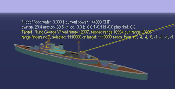

Teraz taki obrazek. Wydruk w skrócie - wybrano cel. Pierwsze trzy dalmierze (te na nadbudówkach) zostały wybrane do namierzania celu, bo mogą się obrócić na cel. Dalmierze w wieżach nie mogą, bo mają tylko możliwość małych korekt od centrum wieży. Nadbudówkowe są już na celu, wieżowe jeszcze nie.
To nie jest tak, że SKO dostaje ciagły strumień danych o odległościach - to tak nie działa. Odczyt jest co ileś tam sekund i jest uśredniany z odczytów z dalmierza oraz z dalmierzy łącznie. Wyświetla - dalmierz 1 i 2 dały 4 odczyty danych dalmierz 3 - aż 6. Wieżowe jeszcze nie (jeśli ilość odczytów jest 0 - to dalmierz jest wybrany ale nie dał odczytów jeśli -1 -to znaczy, że w ogóle nie może namierzyć)
Dane dystansu dość oczywiste. Szara linia - kierunek do celu, żółta kierunek wystrzelenia pocisków. A tu właśnie przykład gdy wszystkie dalmierze są na celu, ale te wieżowe jeszcze nie odczytały danych. Tu już wszystkie namierzają.

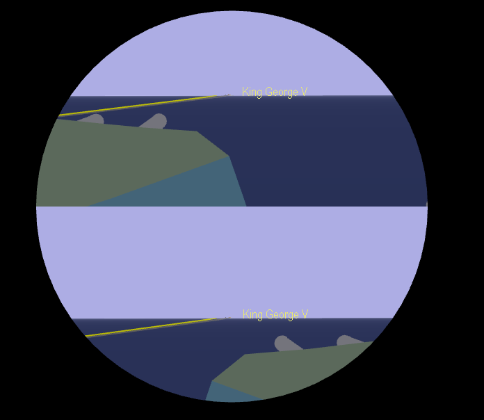

A tu poniżej dwa spojrzenia przez dalmierz wieży X. Szeroki i wąski kąt widzenia. Zwracam uwagę, że jest to dokładne spojrzenie przez okulary dalmierza, a nie jakaś lipa. Dla przykładu teraz spojrzenie przez dalmierz na rufowej nadbudówce.
